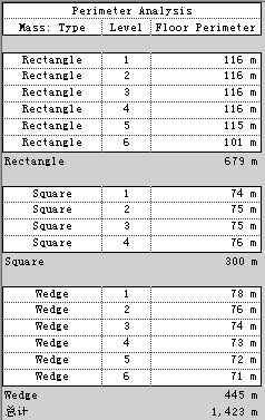

使用以下步骤创建一个明细表,用于分析概念设计中体量的周长。根据您要在明细表中显示的信息的不同,具体步骤会有所不同。
创建周长分析明细表

“明细表/数量”。
- 在“新明细表”对话框中,执行下列操作:
- 单击“体量楼层”作为“类别”。
如果“体量楼层”在默认情况下未显示,请选择“在此视图中显示模型类别”。 从“过滤器”列表中选择“建筑”。
- 指定明细表的名称作为“名称”。
- 选择“建筑构件明细表”。
- 单击“OK”。
- 在“明细表属性”对话框的“字段”选项卡上,对于“明细表字段(按顺序)”,添加下列字段:
- 单击“排序/成组”选项卡,并执行下列操作:
- 对于“排序方式”,请选择下列项:
- 选择“否则按”对应的“标高”和“升序”。
- 在对话框的底部,选择下列项:
- 单击“格式”选项卡,并执行下列操作:
- 在“字段”下,选择“楼层周长”。
- 选择“右”作为“对齐”。
- 选择“计算总数”。
- (可选)在“字段”下指定“标高”和“体量: 类型”的格式,选择一个字段名。 然后选择“中心”作为“对齐”。
- 单击“OK”。
明细表根据体量楼层的复合周长,显示了总线性尺寸标注。 使用该信息可估计该设计的建筑成本。
