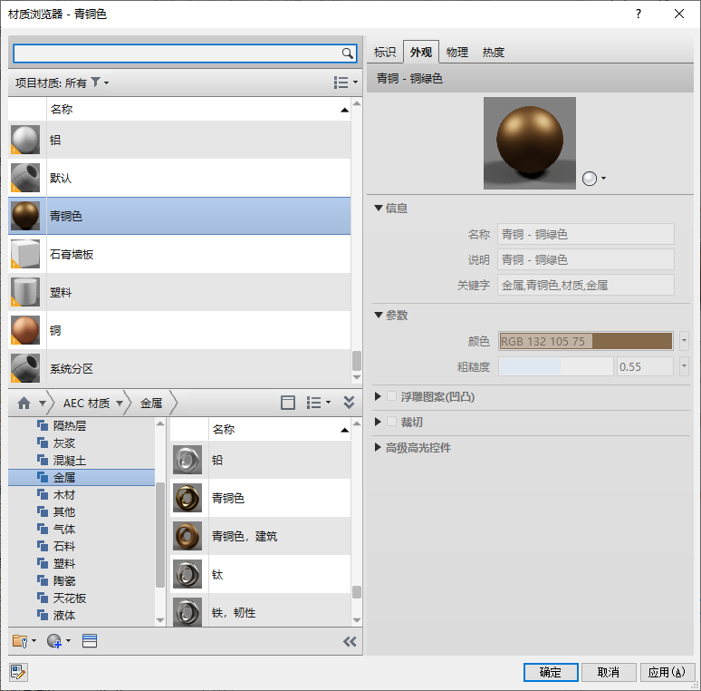

下图为“材质浏览器”中显示的选定材质的部分外观属性。
外观属性编组在材质的一个“资源”中,并可在“外观”选项卡上进行管理。与材质相关联的其他资源可在对应的选项卡上进行管理。在编辑项目中现有的某个材质时,每个资源均可单独更改。
注: 某些材质可能会在缩略图上显示 图标。这些材质使用旧的外观资源。如果新外观资源可用,则替换它以获得更好的渲染。
