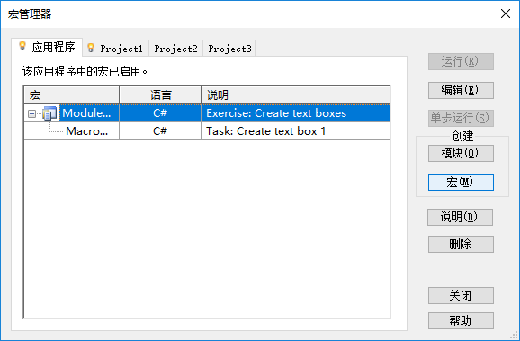

宏创建概述
  1. 在“宏管理器”中,选择“应用程序”选项卡(对于应用程序级宏)或“项目”选项卡(对于文档级宏),这就是放置宏的位置。
  2. 在“宏管理器”对话框的“创建”部分中,单击“宏”。
    “创建新宏”对话框将打开。
  3. 输入下列信息:
    • 在“宏名称”字段中输入名称。
    • 从“宏位置”列表中选择一个父模块。该父模块的语言将定义宏的语言。
    • (可选)在“说明”字段中添加宏的简要说明。
  4. 单击“OK”。
    新的宏将被放置在宏管理器的父模块中。

    注: 请注意,您必须先在 Revit 宏 IDE 中成功构建和保存模块项目,之后这些项目才会显示在宏管理器的分类列表中。
    可选工具
    • 单击“说明”,可完整地查看选定模块或宏的说明。当宏管理器的“说明”列被截断时,此操作非常有用。
