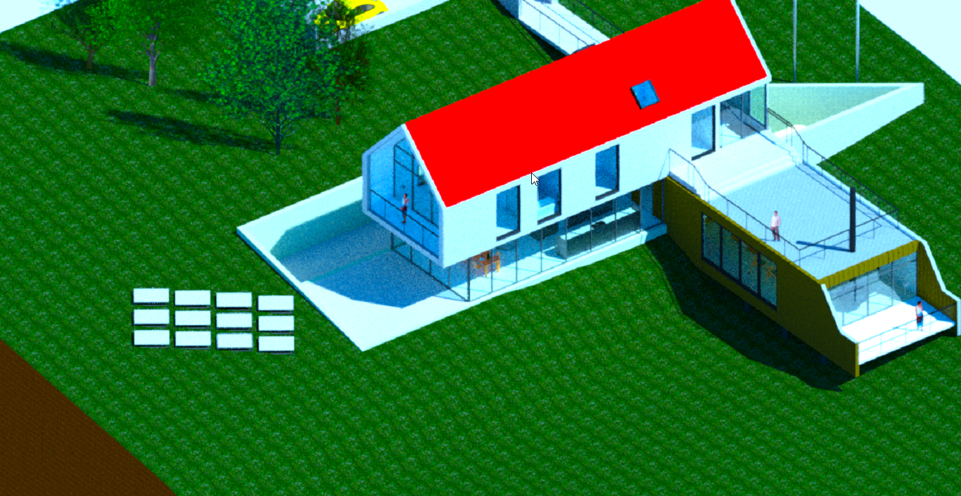

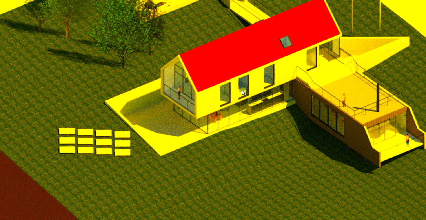

白点 应该在渲染图像中显示为白色的光源色温。 此设置类似于数码相机上的“白平衡”设置。
如果渲染图像看上去橙色太浓,请减小“白点”值。如果渲染图像看上去太蓝,请增大“白点”值。
如果场景使用日光照明,请使用值 6500。 如果场景使用白炽灯照明,请使用与灯光色温相当的“白点”值(请参见初始颜色参数),或者从值 2800 开始使用,然后根据需要上下调整,以获得所需效果。
