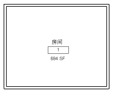

例如,假设主模型包含以下房间。

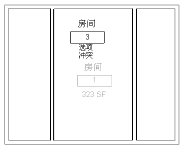

将房间添加到设计选项时,房间标记将报告选项冲突。
要了解选项冲突的原因,请在平面视图或房间明细表内选择房间标记,选择显示有冲突的行内的某个单元。然后单击“修改 | 房间标记”选项卡
“警告”面板
(显示相关警告)。 此时显示一个警告对话框,展开该对话框可阅读关于冲突的信息,并了解其可能的补救措施。
解决方案:通常情况下,要纠正房间选项冲突,请将冲突所涉及的主模型房间添加到设计选项集。 这样即可从主模型删除房间并解决冲突。
