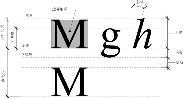

文字测量
Revit 2017 和更高版本中,更改了测量文字大小的方法,因此“文字大小”参数更准确地代表了大写字母的高度(类似于 AutoCAD)。 以前,Revit 从字体基线到上缘线测量文字大小。 由于大多数字符没有延伸到上缘线、物理上测量字体可能不会产生预期的结果。
文字大小现在使用大写字母高度进行报告,即从大写字母 M 底部到顶部测量得到的数值。请务必注意,许多亚洲字符会略高于大写字母 M,因此这些字符看上去会比西方字体的文字大小值要高。调整“文字大小”参数,以获得所需的字符高度。
此更改将影响 Revit 中的所有文字。 升级模型后,请检查所有视图和图纸以确认对文字实例的更改。
