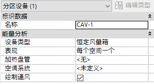

请注意,以下场景不会生成日志文件,因为系统分析无法运行。 分区设备(如恒定风量箱)需要空调系统,但未指定。 ![]() 对于需要空调系统的分区设备,系统浏览器中将显示警告图标。 ![]() |
为分区设备指定空调系统。请参见分区设备。 |
