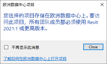

如果在访问存储在欧洲数据中心的 P&ID Modeler 中的 Revit 2021.1 模型时收到警告,请查看以下信息。
原因:Revit 2021.1 之前的版本无法连接到欧洲数据中心位置,因此先前 Revit 版本的用户必须选择美国数据中心上的一个项目。在 Revit 2021.1 中选择存储在欧洲数据中心的 Plant 3D 项目时,先前 Revit 版本的用户无法连接到 Plant 3D 项目。
解决方案:如果您访问的是存储在欧洲数据中心上的 Plant 3D 协作项目,则所有在该模型中工作的协作者都必须使用 Revit 2021.1 或更高版本。
