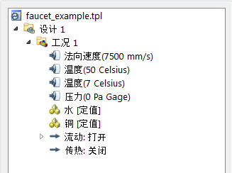

此模型包含一个速度、两个温度以及一个压力边界条件。

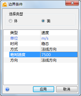

创建速度边界条件的步骤:
右键单击场景1,然后单击添加边界条件...
类型 = 速度
单位 = 毫米/秒
绝对速度 = 7500
单击“应用”。

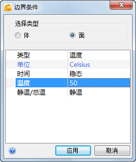

创建温度边界条件的步骤:
类型 = 温度
单位 = 摄氏度
温度= 50
单击“应用”。

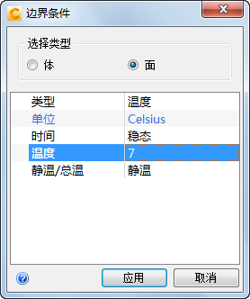

类型 = 温度
单位 = 摄氏度
温度 = 7
单击“应用”。

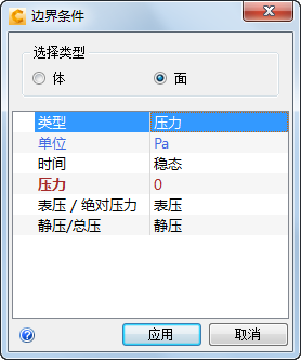

创建出口压力边界条件的步骤:
类型 = 压力
单位 = 帕斯卡;压力 = 0
单击“应用”。
