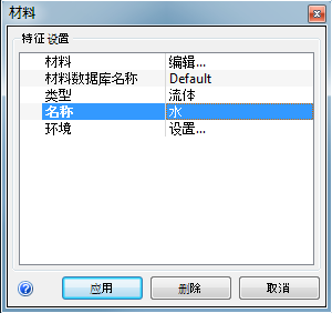

使用以下一种方法打开“材料”快速编辑对话框:
“编辑”工具栏
编辑材料
在“材料”快速编辑对话框中,类型 = 流体
名称 =
材料名称

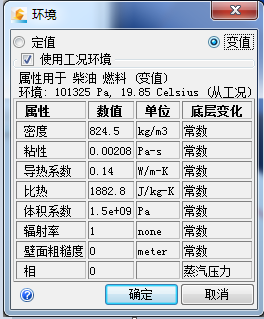

若要允许密度变化,请单击“环境”行中的“设置...”。在“材料环境”对话框内,选择变量,然后单击确定
材料环境
单击应用
注意:这虽然不是浮力分析,但允许密度变化可使求解更稳定。
