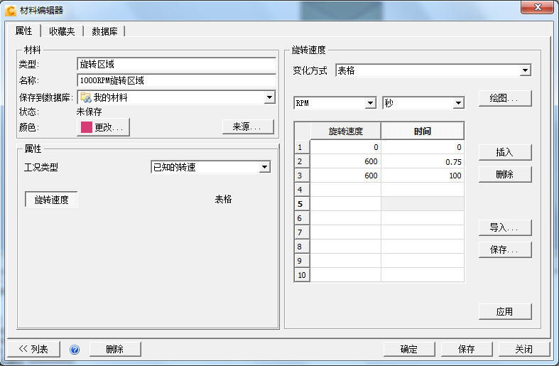

若要打开“材料”快速编辑对话框,请单击“材料”上下文菜单中的“编辑”:
将“类型”更改为“旋转区域”
在材料线上,单击编辑...
在“名称”字段中输入名称转子
从保存到数据库菜单选择我的材料。
确认“场景类型”为已知的转速
单击旋转速度按钮。
变化方式 = 表格
旋转速度单位 = RPM;时间单位 = 秒
旋转速度 = 0;时间 = 0
旋转速度 = 600;时间 = 0.75
旋转速度 = 600;时间 = 100
单击“应用”。
单击保存。
单击确定。
