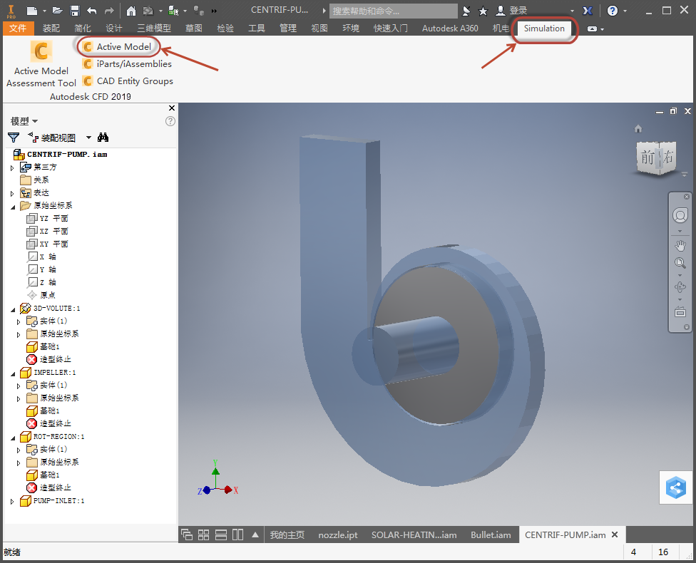

单击命令以启动“活动模型”。
例如,如果您要从 Autodesk® Inventor 中启动,请单击“模拟”和“活动模型”:
“设计分析管理器”对话框将打开。对于该教程,请将“分析名称”、“设计名称”、“工况名称”和“分析路径”保留默认值。
单击“启动”。
Autodesk® CFD 将启动,并为教程创建设计分析。
