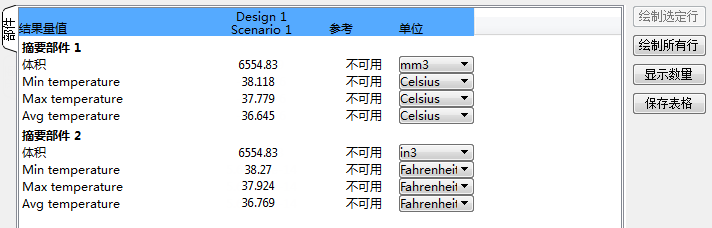

“结果”部件十分适合用于快速确定所选部件的温度。若要比较多个部件的结果,请将其转换为“部件摘要”,然后在“输出”栏的“关键值”选项卡中查看其结果。
在这一步中,我们比较两个中型芯片的温度。
单击“结果”选项卡中的“部件”:
单击“组操作”按钮,然后选择“中型芯片”组。
若要将这些部件指定为“摘要部件”,请选中“模型”实体选择区域中每个部件旁边的复选框。
若要开始比较结果,请单击“决策中心”选项卡:
在决策中心的“摘要值”上单击鼠标右键,然后单击“更新摘要值”。
在“输出”栏的“关键值”选项卡中查看结果表格
