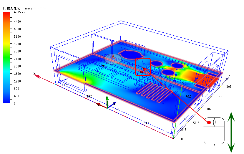

单击“结果”选项卡中的“平面”:
若要创建平面,请单击“平面”上下文面板中的“添加”:
若要调整平面方向,请在该平面上单击鼠标左键,然后单击上下文工具栏中的以下图标:
Y
若要移动平面,将三重轴拖放到平面上。
若要显示矢量,请从“平面”上下文面板的“矢量”菜单中选择“速度矢量”:
