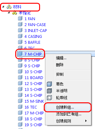

在“设计分析”工具栏上,展开材料分支。在其中一个名为“中型芯片”的部件上单击鼠标右键,然后选择“创建新组”。
在“添加到组”对话框中,输入“中型芯片”作为组名。将类型保留为几何。
单击确定。
在列表中的其他“中型芯片”部件上单击鼠标右键,然后选择“添加到已有组”。
选择中型芯片组。
单击确定。
如果模型零件均命名为“Part*”,则很难从设计分析栏上选择这些零件。若要将中型芯片添加到组中,请选择两个芯片:
在模型外的区域单击鼠标右键,然后依次单击“编组”>“创建组”。在“添加到组”对话框中,确保“创建新组”已选中,输入“medium-chips”,然后选择“确定”。若要完成此操作,请在模型外的区域单击鼠标右键,然后单击“全部不选”。
