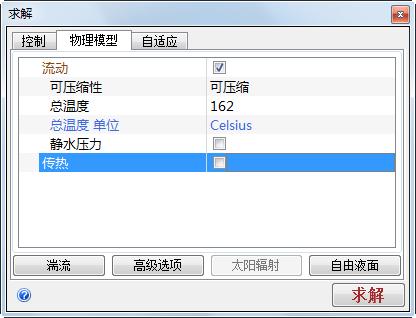

单击“物理模型”选项卡。
流体 = 打开
可压缩性 = 可压缩
总温度=162
总温度单位 = 摄氏度

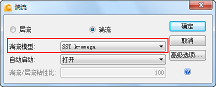

单击“湍流”按钮。在“湍流”对话框上将“湍流模型”设为“SST k-omega”,然后单击“确定”:

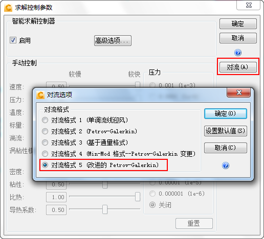

单击“求解控制参数”按钮。在“求解控制参数”对话框中,单击“对流...”。在“对流选项“对话框上,选择“对流格式 5”。关闭这两个对话框。
