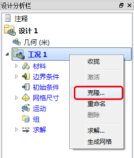

我们将运行入口速度值降低的场景。为此,我们将复制原来的场景(使用“克隆”功能),修改克隆的场景中的入口边界条件,然后运行该场景。
“克隆”功能可以复制场景中的所有设置,因此十分方便。我们只更改两个设置,使用指定的其它值。
若要克隆场景,请右键单击该场景,并单击克隆...

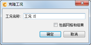

出现提示时,请为场景设置唯一的名称。确保未选中“包括网格和结果”,因为我们将使用新设置运行克隆场景。

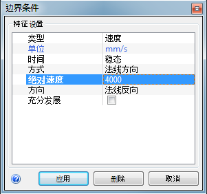

单击“设置”选项卡中的“边界条件”:
选择两个入口并将两者的速度都更改为 4000 mm/s,以更改入口速度边界条件。
