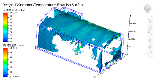

根据得到的结果,很明显,夏季通风策略可能无法提供最佳的参观者体验,而冬季策略看起来较好。
在夏季设计日,参观者的正面相当舒适...
但背面很冷。但冬季策略为参观者背面提供了更舒适的体验:

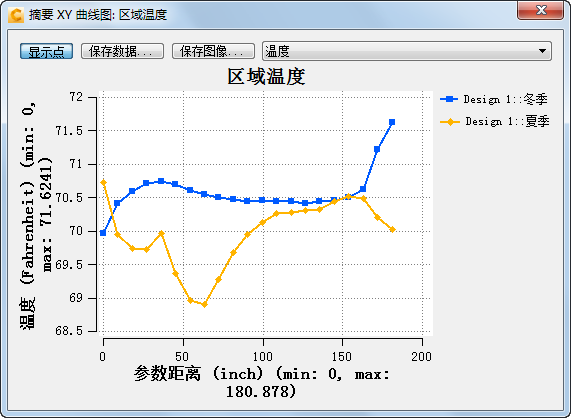

摘要图显示了在这两种工况中参观者的体温出现明显温度梯度(近 2 度):
流动结果显示,夏季工况下参观者背面存在强大的射流冲击。冬季工况下,在接触参观者之前,流动由于浮力原因在展厅四周流通:
上述结果表明,可以对夏季通风策略进行一些潜在更改:
