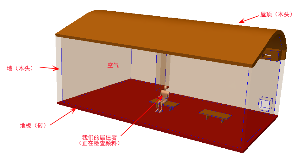

该展厅是一个开放式中庭,带隔热保护墙和屋顶、铺砖地面、两张长椅,一位游客坐在长椅上休息(真是漫长的一天,他在参观木乃伊展,而他的妻子和孩子在逛礼品店)。

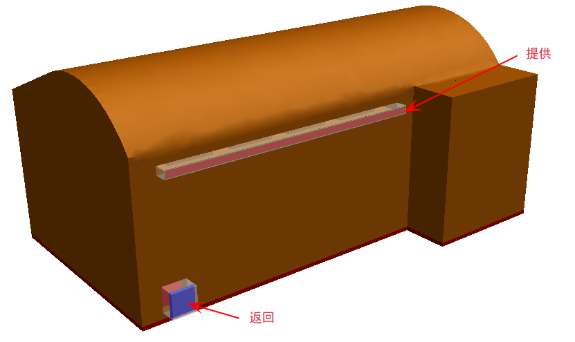

展厅中也充满了空气部件。(我们在 BIM/CAD 模型中创建了空气部件,但这个过程非常简单,只需“罩住”开口,Autodesk® CFD 即可完成工作。)
通风空气通过后墙上的高墙供给进入,然后通过后墙上的地面回路流出。
后墙是与另一个房间共享的内部墙,未包含在本模型中。
温度波动...
我们的展厅位于某个温度变化剧烈的地点。在夏季,高温可达 100°F,而在冬季,温度可骤降至 25°F。这两个室外温度极值即定义了通风系统的两个设计日。很明显,如果博物馆策展人想要确保较高的观展人数,他们必须让参观者在全年都舒适自在。
对于夏季工况,通风系统向展厅提供 64°F 的冷却空气;对于冬季,该系统提供 85°F 的加热空气。
