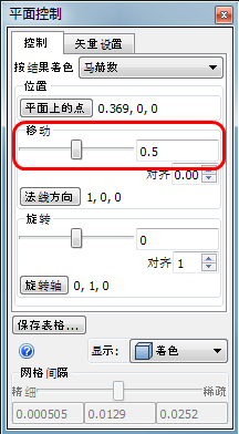

若要调整平面方向,请在该平面上单击鼠标左键,然后单击上下文工具栏中的以下图标:
X
右键单击平面,然后选择 编辑。确认平面位置处于0.5。

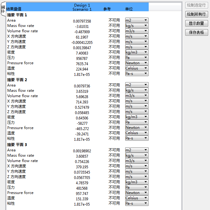

分别选中三个平面对应的“摘要”复选框,使这些结果平面成为“摘要平面”:
若要开始比较结果,请单击“决策中心”选项卡:
在决策中心的“摘要值”上单击鼠标右键,然后单击“更新摘要值”。
