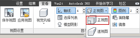

单击 ViewCube 的“上”:
从“标准视图”列表选择“XY(正面)。
如不可见,请单击“视图”>“透视模式”,然后选择“平行模式”

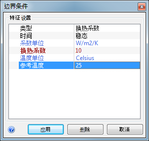

使用以下一种方法打开“边界条件”快速编辑对话框:
类型 = 换热系数
系数单位 = W/m2/K
换热系数 = 10
温度单位 = 摄氏度
参考温度 = 25
单击“应用”。
