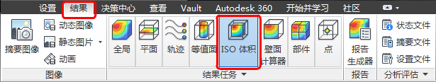

单击“结果”选项卡。
在此步骤中,我们将使用切平面和等值面来查看速度结果。
切平面会显示模型各处截面上的速度结果。使用切平面可以全面了解流动。使用矢量则可查看设备中各个位置的速度方向和速度大小。
等值面可以显示大小为某个数值的某一结果量。使用等值面可以知道模型中哪些位置的结果量值相对于模型的其它位置明显偏低或偏高。
单击“结果”选项卡中的“平面”:
