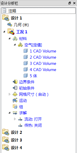

设计分析已在 Autodesk® CFD 中创建,并包含四个设计。 每个设计均拥有一个通过边界条件和材料完整定义的场景。
场景

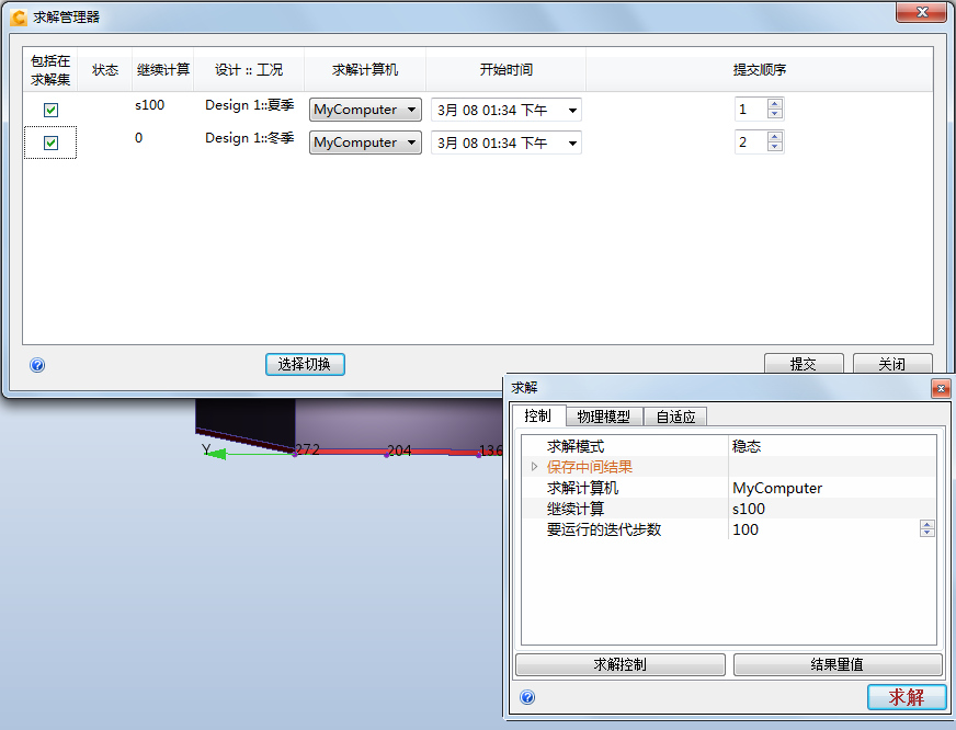

有两种方式可以运行分析:
若要启动求解器管理器,右键单击模型,然后选择求解器管理器...
单击“选择切换”按钮。这样,求解管理器启动后将运行所有工况。
注意:默认情况下,每个工况将运行 100 次迭代。
若因时间短暂而减少迭代次数,单击场景名称,然后修改“求解器”对话框。单击确定
如果要通过在云中同时求解来进一步减少运行时,可以将“求解器计算机”修改为“云”
注意:将从您的帐户中扣除云积分,有关云求解要求的详细信息可以在此处找到。

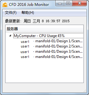

若要查看各个工况的状态,请在“设置”(选项卡)>“模拟”(面板)中单击“作业监控器”
作业管理器
有关求解监控器... 的详细信息
