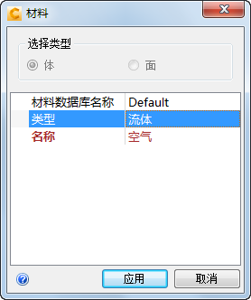

创建空气材料的步骤:
“工况 1”上单击鼠标右键。 选择“添加材料...”
在“材料”快速编辑对话框中,类型 = 流体
名称 = 空气
设置材料
单击应用

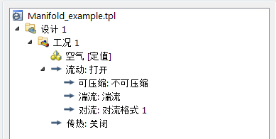

注意:默认求解器设置适用于此设计分析。
注意:模板应与下图类似:
最终模板
单击“保存”
