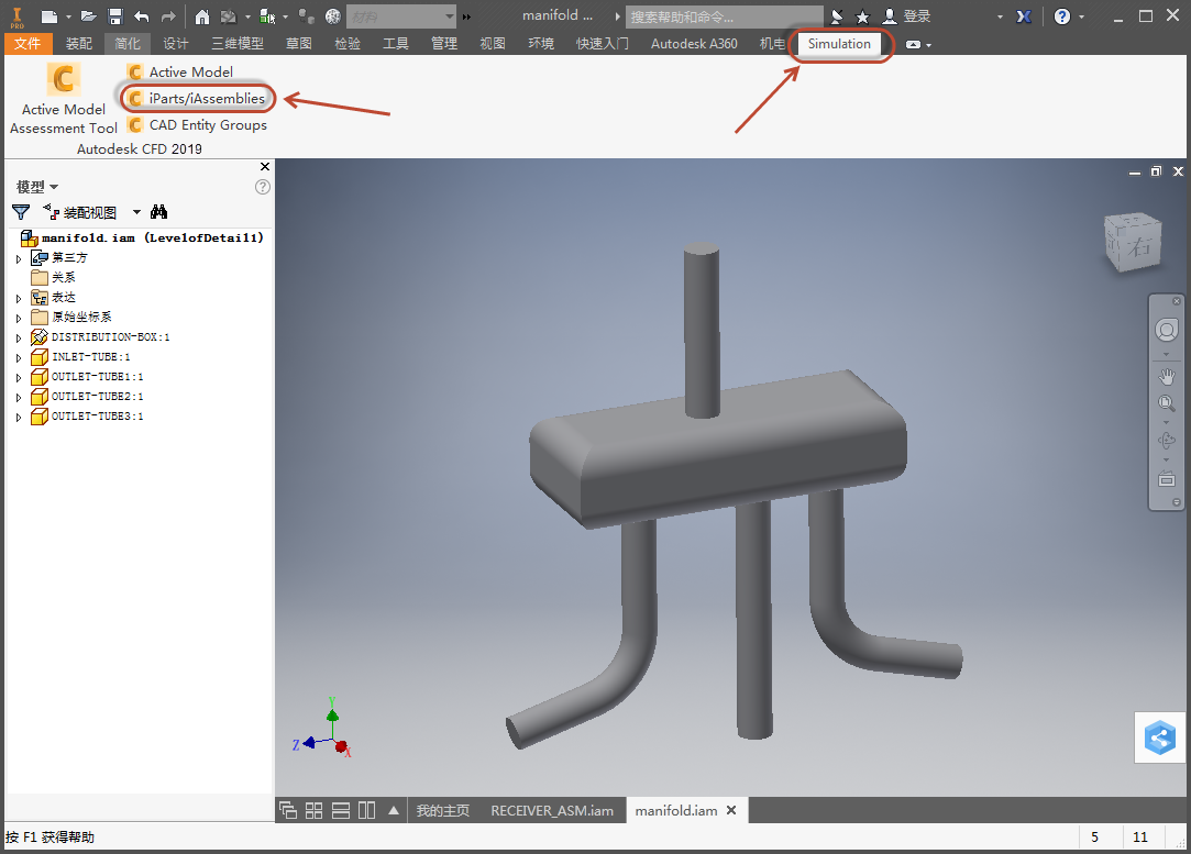

在此步骤中,我们会选择将哪些 CAD 设计包含在设计分析中,然后打开设计分析生成器。
从 Autodesk® CFD 功能区或菜单中单击命令以启动 Design Suite:
在 Autodesk® Inventor 中,单击 “模拟”和“iParts/iAssemblies”:
在 Solid Works 中,单击“多配置”。
在 PTC Creo 中,单击“启动实例”。

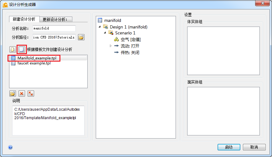

选择四个设计并单击启动。
单击“从模板中创建”图标,然后选择 Manifold_example.tpl。
有关设计分析生成器... 的详细信息
