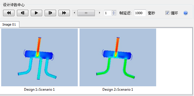

在此步骤中,我们将使用“设计评估中心”比较这两种设计的图像结果。

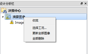

若要开始比较结果,请单击“决策中心”选项卡:
在决策中心的“摘要图像”分支上单击鼠标右键,然后单击“更新所有图像”。
此时,“输出栏”中应该显示“设计评估中心”选项卡。
使用滑块和“设计评估中心”区域的 VCR 控件来比较这两种设计。

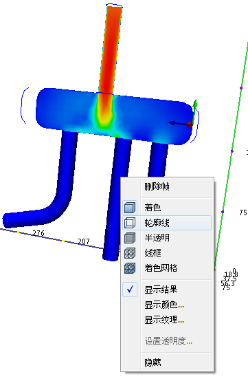

歧管腿应显示为轮廓线,而不是被着色。如果它们被着色,请在每条腿上单击鼠标右键,然后选择“轮廓线”来更改外观。
