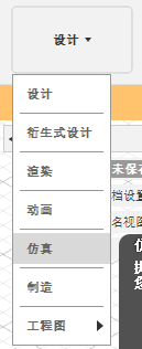

第 3 步:进入“简化”工作空间
Fusion 360 中的“简化”工作空间是“仿真”工作空间的子工作空间。
  1. 从“工作空间”下拉菜单中选择“仿真”“仿真”工作空间
  2. 在“新建分析”窗口中选择 “简化模型”
