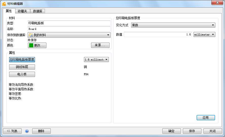

在此步骤中,我们将创建印刷电路板材料。
若要打开“材料”快速编辑对话框,请单击“材料”上下文菜单中的“编辑”:
将“类型”更改为“印刷电路板”。
在“材料”行中,单击“编辑...”。
在“名称”字段中输入名称“电路板”。
从保存到数据库菜单选择我的材料。
单击“总印刷电路板厚度”按钮。
值 = 1.6;单位 = 毫米
单击“应用”。

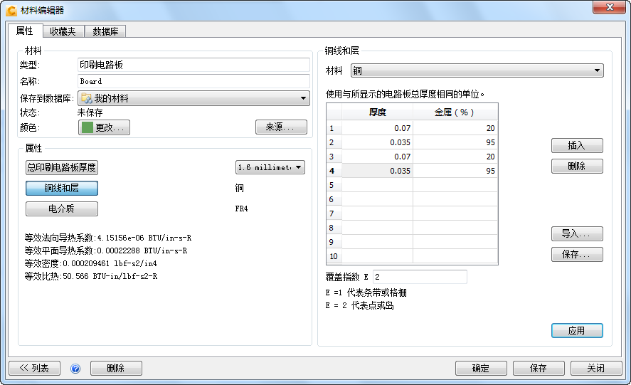

单击铜线和层按钮
材料 = 铜
层 1:厚度 = 0.07;金属 (%) = 20
层 2:厚度 = 0.035;金属 (%) = 95
层 3:厚度 = 0.07;金属 (%) = 20
层 4 :厚度 = 0.035;金属 (%) = 95
删除层 4 后所有行中的数据点。
覆盖指数 = 2
单击“应用”。
