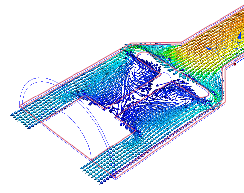

在此步骤中,我们将使用切平面和矢量来查看速度结果。
切平面会显示模型各处截面上的速度结果。使用切平面可以全面了解流动。使用矢量则可查看设备中各个位置的速度方向和速度大小。
单击“结果”选项卡中的“平面”:
若要创建平面,请单击“平面”上下文面板中的“添加”:
要旋转平面,请在该平面上单击鼠标左键,然后单击关联对话框中的“Z”:
若要移动平面,将三重轴拖放到平面上。
若要显示矢量,请从“平面”上下文面板的“矢量”菜单中选择“速度矢量”:
调整矢量间距的步骤:
显示具有不同长度的矢量(随速度调整)的步骤:
若要隐藏轮廓,右键单击平面,然后选择轮廓。
将切平面移到对称面附近,然后进一步拉近阀芯。
