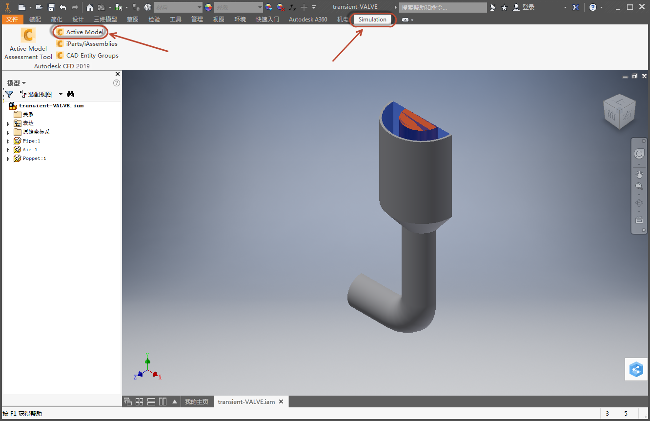

步骤 2:启动模型
单击命令以启动“活动模型”
例如,如果您要从 Autodesk® Inventor 中启动,请单击“模拟”“活动模型”
启动 Inventor
