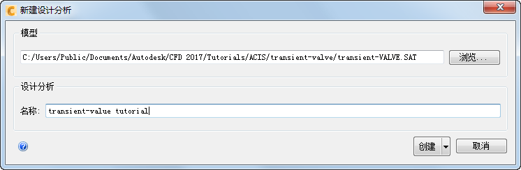

单击“开始并学习”选项卡中的“新建”:
在“新建设计分析”对话框中,单击“浏览”。
在“文件管理器”对话框中,导航到 Users\Public\Public Documents\Autodesk\CFD 2020\Tutorials\<文件类型>\transient-valve。
单击“打开”。
Autodesk® CFD 将启动,并为教程创建设计分析。
