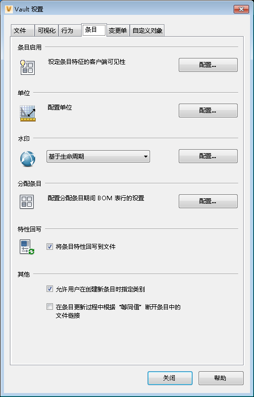

在“Vault 设置”对话框的“条目”选项卡上配置条目行为。
访问“Vault 设置”对话框中的“条目”选项卡
“管理”
“Vault 设置”。 “Vault 设置”对话框中的“条目”选项卡包含用于配置测量单位、管理水印首选项、配置 BOM 表行设置以及启用条目以将特性回写到关联文件的选项。您也可以禁用“条目”功能。
条目启用
启用或禁用“条目”功能以更好地控制用户的访问。
测量单位
定义和编辑条目的测量单位。
水印
根据条目的生命周期状态、指定的条目特性或自定义文本,可自动生成条目水印。此外,管理员可以配置水印的样式和位置。
水印的值基于条目的当前生命周期状态。
若要选择新生命周期,请确保在下拉菜单中选择了“基于生命周期”,并单击“配置”。
水印的值基于在“基于特性的水印设置”对话框中确定的特定条目特性。
若要为水印值选择新条目特性,请确保在下拉菜单中选择“基于特性”,然后单击“配置”。
水印的值来自您在“自定义水印设置”对话框中输入的值。
若要为水印选择新自定义值,请确保在下拉菜单中选择“自定义”,然后单击“配置”。
不对条目应用水印。
分配条目
配置在条目分配期间是否自动打开 BOM 表行。
特性写回
默认情况下,可以从 Vault 附加模块 Vault Explorer 和 Job Processor 将条目特性回写到关联的文件。
条目特性优先于文件特性和文件映射。如果对文件特性进行了编辑并同步了特性,则条目特性将覆盖文件特性。
其他
确定在创建条目时用户是否能够为条目分配类别。默认情况下,该选项处于选中状态。
