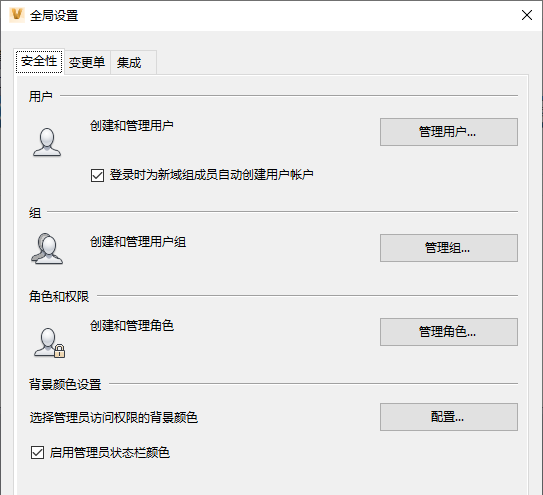

安全性全局设置
在“全局设置”对话框的“安全性”选项卡上授予用户访问 Vault 的权限,并分配相关权限。
您还可以创建用户组并为这些组分配访问权限和角色。指定给用户或组的角色定义了该组的用户或成员的权限。
访问“全局设置”对话框中的“安全性”选项卡
  1. 启动 Autodesk Data Management Server Console。
  2. 选择“工具”“管理”“全局设置”。
  3. 在“全局设置”对话框中,选择“安全性”选项卡。
用户
用户帐户在“用户管理”对话框中创建和管理。
当 Windows 用户(具有 Vault 服务器的访问权限的活动目录组的成员)使用 Windows 验证登录到 Autodesk Data Management 客户端时,可自动创建 Vault 服务器的用户帐户。默认情况下启用此选项。
注: 安装有 Autodesk Vault Server 的服务器必须支持 Windows 身份验证。
注: Autodesk Vault Professional 中提供“Windows 身份验证”功能。
组在“组”对话框中创建和管理。
角色和权限
您可以在“角色”对话框中管理角色和指定给这些角色的权限。
背景颜色设置
单击“配置...”按钮指定状态栏的颜色,以轻松识别管理员访问权限。确保“启用管理员状态栏颜色”框处于选中状态。
