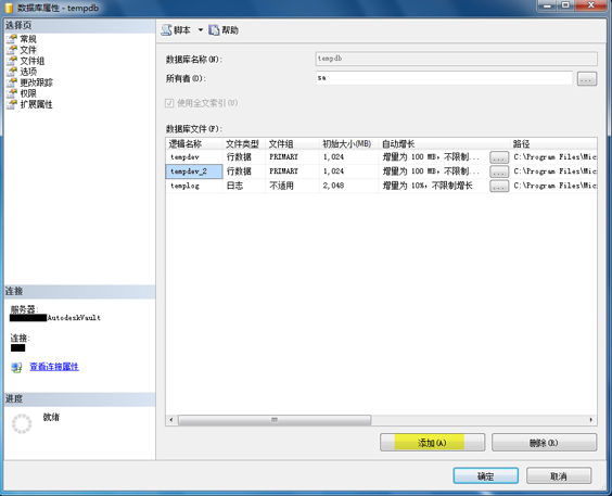

  3. 在“tempdb”上单击鼠标右键,然后选择“属性”。
  4. 选择“文件”页面。
  5. 如果使用多核系统,应该使用下面的指导配置其他数据文件。如果使用的是单核系统,请跳至下面的步骤 d。
    1. 数据文件总数应该等于可用物理处理核的一半 - 最多 8 个数据文件。(例如,8 个物理内核等于 4 个数据文件:tempdev、tempdev_2、tempdev_3、tempdev_4)。
      注意:如果使用 SQL 2016 或更高版本,则默认情况下,数据文件的值将小于 8 或为设置过程中检测到的逻辑内核数。可根据需要为特定工作负载增加该值。第二级数据文件的文件名将遵循 tempdb_mssql_#.ndf 命名约定,其中 # 表示每个附加文件的文件序数。
    2. 单击“添加”按钮以添加其他数据文件。
    3. 根据需要命名新文件 tempdev_2、tempdev_3…。
    4. 将每个数据文件的初始大小设置为 1,024 MB。如果使用的数据文件总数为 8 个,可以使用 512 MB 的初始大小。
    5. 设置自动增长到 100 MB,不限制每个数据文件的增长。
    6. 按照合并的数据文件总数来设置 LDF 日志文件。(例如,如果数据文件总数为 2 个,那么生成的 LDF 应设置为初始大小为 2048 MB)
    7. 显示类似于下图的结果。

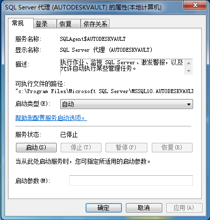

  3. 在“控制面板”中,双击“管理工具”,然后双击“服务”图标
  4. 找到“SQL Server Agent (AUTODESKVAULT)”服务
  5. 在“SQL Server Agent (AUTODESKVAULT)”上单击鼠标右键,然后选择“特性”。
  6. . 将“启动类型”更改为“自动”,并启动服务。

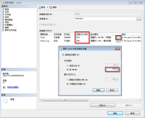

  8. 在 Vault 数据库上单击鼠标右键,然后选择“特性”。
  9. 在“文件”页面上设置:-
    • 将所有 <Vault> 数据库的自动增长值设置为 100 MB(不限制增长)
    • 将所有 <Vault>_log 文件的初始大小设置为 500 MB
    • 将 <Custom_Library> 文件的自动增长值设置为 25 MB
    • 将所有 _log 文件的自动增长值设置为“按 10%”(不限制增长)

  10. 在“选项”页面中,将“恢复模式”更改为“简单”,将“兼容级别”更改为“SQL Server 2012 (110)”,并将“自动收缩”下拉列表更改为“False”。
  11. 对于所有 KnowledgeVaultMaste、Vault 和库 Vault 数据库,执行上述相同步骤。

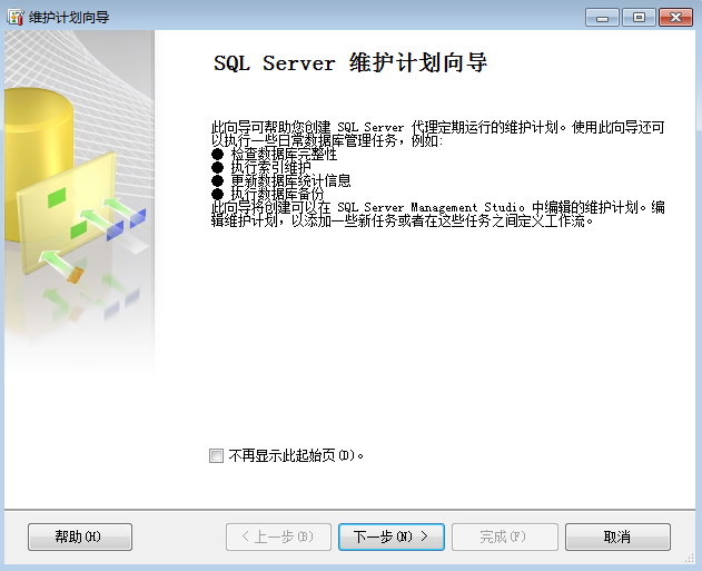

  13. 在“维护计划”文件夹上单击鼠标右键,并选择“维护计划向导”,出现以下对话框时点击“下一步”。

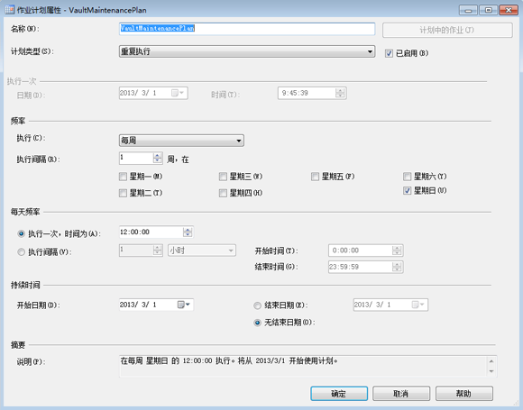

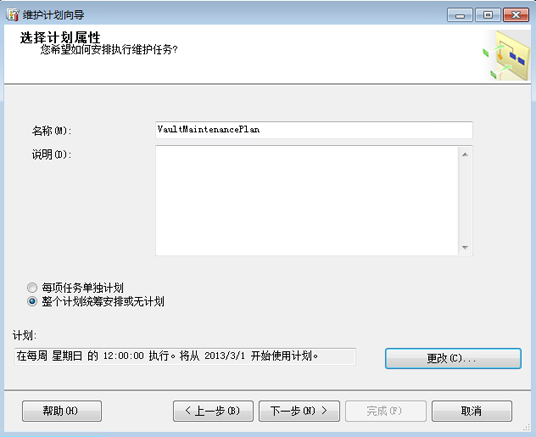

  14. 在“选择计划属性”对话框中,输入“Vault Maintenance Plan”作为名称,然后单击“更改”按钮以设定计划。
  15. 在“作业计划属性”对话框中,将计划设定为完成 Autodesk Vault Server Console 备份后运行。根据数据集的大小,可能需要运行在当周的其他日期和时间运行此计划。您可以在星期六运行该任务以确定完成该任务所需的时间,然后确定定期运行该作业的最佳日期和时间。

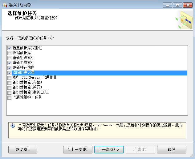

  16. 在“选择维护任务”对话框中,选中以下选项:

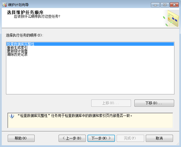

  17. 在“选择维护任务顺序”对话框中,如下设定该顺序:
  18. 在“定义‘数据库检查完整性’任务”对话框中,从“数据库”下拉列表中选择“所有用户数据库”,然后选中“包括索引”旁边的复选框。

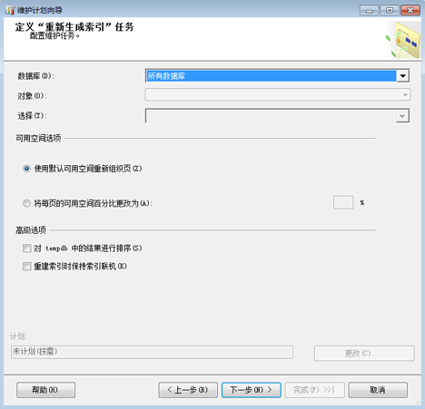

  19. 在“定义‘重建索引’任务”对话框中,从“数据库”下拉列表中选择“所有用户数据库”。

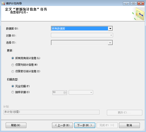

  20. 在“定义‘更新统计信息’任务”对话框中,选择以下选项。

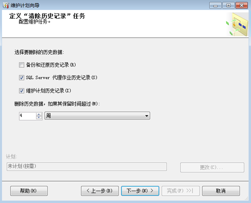

  21. 在“定义‘清除历史记录’任务”对话框中,根据需要选择清除选项。
