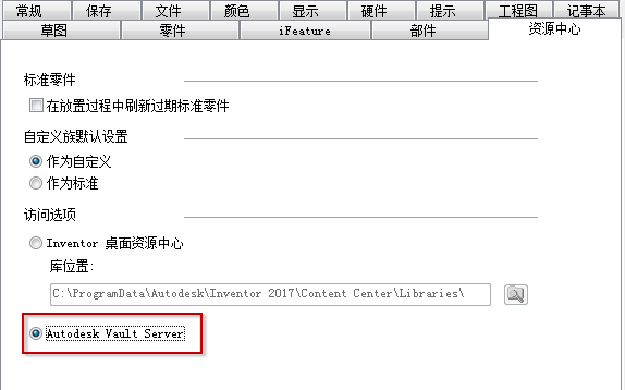

  1. 在 Inventor“应用程序选项”对话框中,确保 Inventor 已配置为使用 Vault 作为资源中心库。

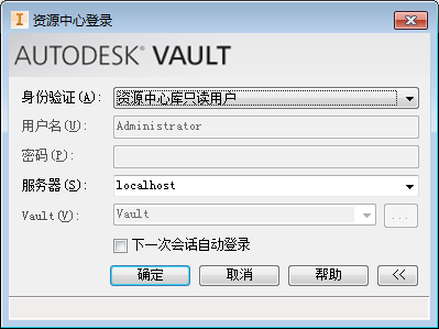

  2. 在 Inventor 中,单击“文件” > “Vault 服务器” > “资源中心登录”
  3. 在“资源中心登录”对话框中,设置用于资源中心库的服务器。
  4. 在 Inventor 中,单击“文件” > “Vault 服务器” > “登录”
  5. 登录到 Vault。
