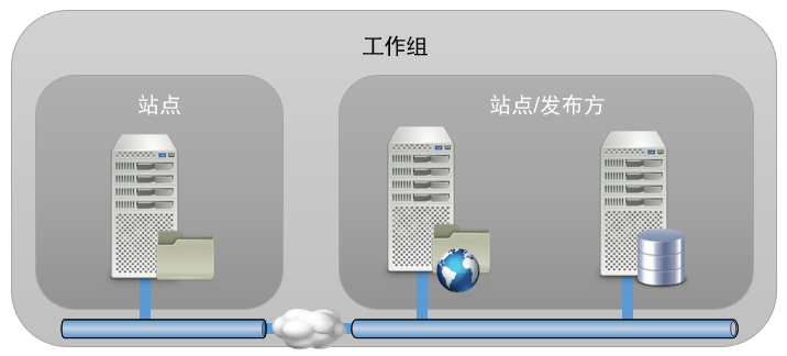

联网的工作组是对已从一个站点复制到另一个站点并通过 Microsoft SQL 数据库来管理的文件存储的配置。下图显示了典型的工作组配置。单个工作组中的所有站点都共享同一个 Microsoft SQL 服务器。
为了使站点具有自己的数据库服务器以提高 SQL 性能,Vault 使用联网的工作组。下图显示的工作组的两个不同站点均连接到了另一个具有一个站点的工作组。

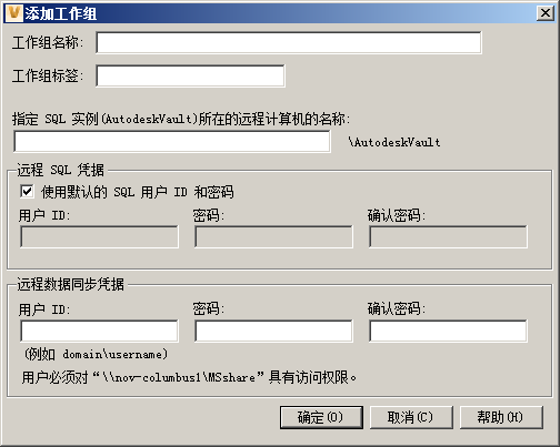

- 在发布方,再次在 Vault 服务器控制台中的“工作组”上单击鼠标右键,然后选择“添加工作组”。
- 输入远程工作组的相应信息。
如果创建了数据同步用户帐户,请使用远程数据同步凭据下的凭据。
后台进程会将远程 SQL 服务器配置为订阅方,并开始从发布方对 KVM 数据库进行数据同步。次级服务器完成其配置后,即会添加到控制台中的“工作组”树中。

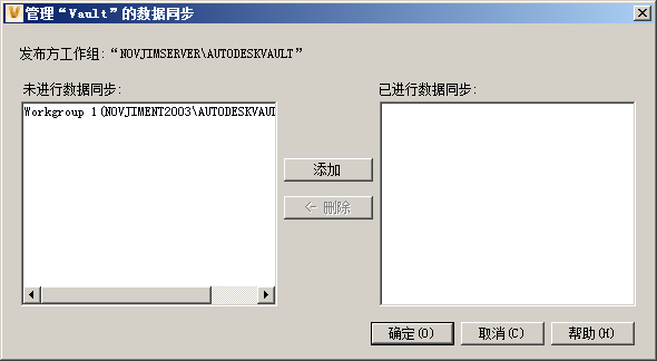

- 在发布方的 ADMS Console 中,在“工作组”上单击鼠标右键,然后选择“管理数据同步”。
- 选择要执行数据同步的 Vault。
- 使用“>>”按钮将需要进行数据同步的工作组移至“已进行数据同步”列中。
