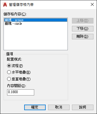

「管理儲存格內容」對話方塊
顯示所選儲存格的內容。
TABLE (指令) 查找:編輯任何單一儲存格時按一下右鍵,然後按一下「管理儲存格內容」。
存取方式
表格
援。
選項清單
會顯示以下選項。
「儲存格內容」清單方塊
按照顯示的順序列示所選儲存格中所有的文字和/或圖塊。文字使用「表格儲存格文字」標示指定。圖塊使用該圖塊名稱前的「圖塊」指定。
「內容順序」按鈕
上移
在顯示順序中,向上移動所選清單方塊內容。
下移
在顯示順序中,向下移動所選清單方塊內容。
刪除
從表格儲存格中移除所選清單方塊內容。
配置模式選項
變更儲存格內容的顯示方向。
流程
基於儲存格寬度放置儲存格內容。
水平堆疊
水平放置儲存格內容,無視儲存格寬度。
垂直堆疊
垂直放置儲存格內容,無視儲存格高度。
內容間距
決定儲存格內文字和/或圖塊之間的間距。
