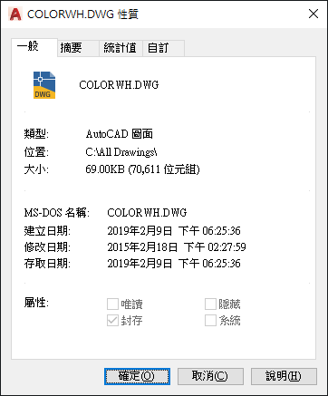

「一般」頁籤 (「圖檔性質」對話方塊)
顯示由作業系統導出的圖檔唯讀資訊。
DWGPROPS (指令) 查找
選項清單
會顯示以下選項。
檔名
展示檔案圖示與檔名。
檔案類型、位置、大小
展示檔案的類型、位置和大小。
MS-DOS 名稱, 建立, 修改, 存取
展示 MS-DOS 名稱、檔案建立日期、上次修改和存取日期與時間。
屬性
展示系統層的檔案屬性。您可以在 Windows 檔案總管或檔案總管中修改這些值。
唯讀
指示出此檔案是唯讀的,不會遭到意外的變更或刪除。
封存
指示此檔案應該封存。此設定用於決定應備份哪些檔案。
隱藏
指示這是一個隱藏檔案;除非您知道它的名稱,否則您不能檢視或使用它。
系統
指示此檔案是系統檔案。圖面不能有「系統」屬性設定。
