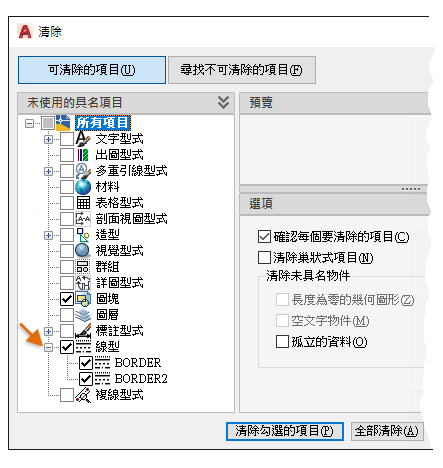

若要清除未參考的線型,請使用下列方式之一:
若要清除所有未參考的線型,請選取「線型」。
若要清除特定的線型,請展開「線型」樹狀檢視。然後選取要清除的線型定義。
系統將提示您確認清單中的每一個項目。如果您不想逐一確認清除,請取消「確認每個要清除項目」選項。
按一下「清除」。
註:
如果您想要清除項目,但找不到使用該項目的位置,請在「清除」對話方塊頂端按一下「尋找不可清除的項目」按鈕。
