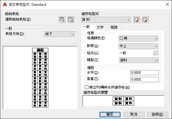

「新表格型式」對話方塊與「修改表格型式」對話方塊
TABLESTYLE (指令) 查找
選項清單
會顯示以下選項。
起始表格
可讓您在圖面中指定將用作範例的表格,以便格式化此表格型式。選取表格后,即可指定您要從該表格向表格型式複製的結構和內容。
使用「移除表格」圖示,您可以從目前指定的表格型式移除表格。
一般
表格方向
定義新表格型式,或修改既有表格型式。
設定表格的方向。「向下」可建立一個從上往下讀取的表格。「向上」可建立一個從下往上讀取的表格。
  • 向下。標題列和欄標頭列位於表格的頂端。當您按一下「插入列」,然後按一下「下方」時,新列會插入在目前列的下方。
  • 向上。標題列和欄標頭列位於表格的底端。當您按一下「插入列」,然後按一下「下方」時,新列會插入在目前列的上方。
預覽
顯示目前表格型式設定的效果範例。
儲存格型式
定義新儲存格型式或修改既有儲存格型式。您可以建立任意數目標儲存格型式。
「儲存格型式」功能表
顯示表格中既有的儲存格型式。
「建立儲存格型式」按鈕
啟動「建立新儲存格型式」對話方塊。
「管理儲存格型式」按鈕
啟動「管理儲存格型式」對話方塊。
「儲存格型式」頁籤
設定資料儲存格、儲存格文字和儲存格邊界的外觀。
「一般」頁籤
性質
填滿顏色
指定儲存格的背景顏色。預設為「無」。
您可以選擇「選取顏色」,以顯示「選取顏色」對話方塊。
對齊
設定表格儲存格中文字的對正方式與對齊方式。相對於儲存格的上邊界、下邊界,文字向中央、向頂端或向底端對齊。相對於儲存格的左側邊界、右側邊界,文字向中央、向左側或右側對正。
格式
設定表格中資料、欄標頭或標頭列的類型和格式。按一下此按鈕將顯示「表格儲存格格式」對話方塊,您可以在其中進一步定義格式化選項。
類型
將儲存格型式指定為標示或資料。
邊界
控制儲存格邊界與儲存格內容之間的間距。儲存格邊界設定適用於表格中的所有儲存格。預設為 0.06 (英制) 與 1.5 (公制)。
水平
設定儲存格中的文字或圖塊與儲存格左側邊界及右側邊界之間的距離。
垂直
設定儲存格中的文字或圖塊與儲存格上邊界及下邊界之間的距離。
建立列/欄時合併儲存格
將使用目前的儲存格型式建立的任何新列或欄合併到一個儲存格。您可以使用此選項在表格的頂端建立標題列。
「文字」頁籤
文字型式
列示可用文字型式。
「文字型式」按鈕
顯示「文字型式」對話方塊,您可在此建立或修改文字型式。(DIMTXSTY 系統變數)
文字高度
設定文字高度。資料與欄標頭儲存格的預設文字高度為 0.1800。表格標題的預設文字高度為 0.25。
文字顏色
指定文字顏色。選擇清單底端的「選取顏色」以顯示「選取顏色」對話方塊。
文字角度
設定文字角度。預設文字角度為 0 度。您可以鍵入 -359 至 +359 之間的任意角度。
「邊界」頁籤
線粗
設定要套用到邊界 (按一下邊界按鈕來指定) 的線粗。如果使用粗線粗,則可能需要增加儲存格邊界。
線型
設定指定的邊界所套用的線型。選擇「其他」可載入自訂線型。
顏色
按一下「邊界」按鈕,設定要套用至指定邊界的顏色。選擇「選取顏色」以顯示「選取顏色」對話方塊。
雙線
以雙線顯示表格邊界。
間距
確定雙線邊界的間距。預設間距為 0.1800。
邊界按鈕
控制儲存格邊界的外觀。邊界性質為格線的線粗與顏色。
所有邊界
將邊界性質設定套用至所有邊界。
邊界外側
將邊界性質設定套用至邊界外側。
邊界內側
將邊界性質設定套用至邊界內側。
下邊界
將邊界性質設定套用至下邊界。
左側邊界
將邊界性質設定套用至左側邊界。
上邊界
將邊界性質設定套用至上邊界。
右側邊界
將邊界性質設定套用至右側邊界。
無邊界
隱藏邊界。
儲存格型式預覽
顯示目前表格型式設定的效果範例。
