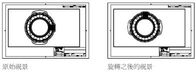

在要旋轉其物件的視埠內按兩下。
確定目前的 UCS 與旋轉平面平行 (UCS 圖示應正常顯示)。
按一下
「檢視」頁籤
「座標」面板
「世界」
查找
註:
「座標」面板預設為隱藏。若要顯示「座標」面板,請在「檢視」頁籤上的任意位置按一下右鍵,然後選擇「展示面板」>「座標」。
按一下
「檢視」頁籤
「座標」面板
「Z」
若要將視圖順時鐘旋轉 90 度,請輸入
90
。若要將視圖逆時鐘旋轉 90 度,請輸入
-90
按一下
「檢視」功能表
「3D 視圖」
「平面視圖」
「世界 UCS」
視埠內整個視圖都會旋轉。您可能需要再次指定視埠的比例。
