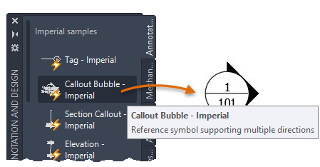

以下是從「註解」頁籤拖曳或按一下後放置圖說標示圈的範例。

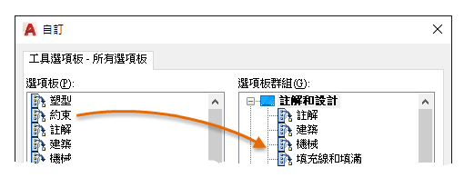

選項板群組
若要組織和減少工具選項板視窗中的工具選項板數目,可以定義並顯示「工具選項板群組」。工具選項板群組會限制「工具選項板」視窗中顯示的選項板數目。「自訂選項板」選項提供建立和組織選項板群組的選項。
例如,您可以將選項板從左側窗格的清單拖曳到右側窗格的某個群組下方。
