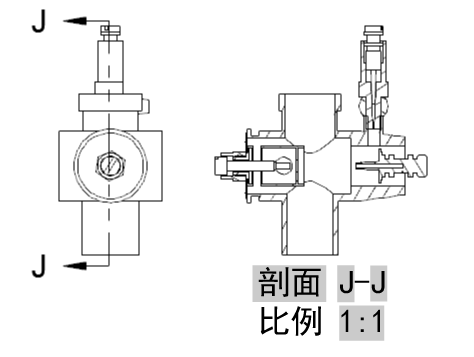

建立完整剖面視圖的步驟
您可以透過被剖斷物件的完整長度執行切面以產生全剖面視圖。
  1. 按一下「配置」頁籤 「建立視圖」面板 「剖面」下拉式功能表 「全剖面」。 查找
  2. 按一下將做為父系視圖使用的視圖。起始方向箭頭會顯示在游標上。
  3. 在繪製區中按一下以指出剖面線的起點。結束方向箭頭顯示在游標上。
    提示:
    • 使用物件鎖點、物件鎖點追蹤、正交和極座標追蹤來指定剖面線的精確位置。
    • 如果 CONSTRAINTINFER 系統變數設定為 1,則剖面線會自動約束為父系視圖。
  4. 在繪圖區域中按一下以指示剖面線的端點。剖面視圖的預覽會出現在游標位置。
    提示: 您可以使用「剖面視圖建立」功能區關聯式頁籤來修改剖面視圖的性質。
  5. 將預覽移至所需的位置,然後按一下以放置視圖。
    提示: 系統會約束預覽往垂直於剖面線的方向移動。若要放鬆約束,請點選 SHIFT。若要還原約束,請再按一次 SHIFT。
  6. 按一下「剖面視圖建立」頁籤 「建立」面板 「確定」。
