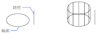

根據選取的物件指定擠出路徑。路徑會移至輪廓的形心。然後,會沿著選擇的路徑擠出所選物件的輪廓,以建立實體或曲面。
註: 用以下方法選取面和邊子物件:選取子物件的同時按 Ctrl。
路徑不能和物件在同一個平面上,也不能具有高曲率的區域。
擠出開始於物件所在的平面,並保持與路徑相對的方位。
如果路徑包含不相切的線段,該程式會沿著每條線段擠出物件,然後再沿二等分這些線段所形成角度的平面斜接接合線。如果路徑是封閉的,則物件應該位於斜接平面上。這樣可讓實體的起始剖面和終止剖面相配合。如果物件不位於斜接平面上,則會旋轉物件,直至其位於斜接平面上。
