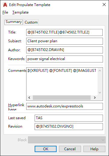

Propulate 會使用樣板檔來決定哪些值應插入至圖面的「圖面性質」欄位。樣板檔案在使用前必須先進行編輯,以指定要將位於何處的哪些值套用到「圖面性質」對話方塊。您可以根據您的需要來建立許多不同的樣板,但一次只能使用一個樣板。預設樣板檔名為 template.prp。編輯既有樣板或建立新樣版的最簡單方式就是使用「編輯 Propulate 樣板」對話方塊。

New... 清除所有編輯欄位以準備建立新樣板。當選取「確定」按鈕或其中一個「儲存」功能表選項時,將提示一個新的樣板檔案名稱。
Open... 開啟既有的樣板檔。
Save 儲存目前正在編輯的樣板檔。
Save As... 以另一個名稱儲存目前正在編輯的樣板檔案。

Insert Xref list 在目前的游標位置插入 @[XREFLIST] 指令。
Insert Font list 在目前的游標位置插入 @[FONTLIST] 指令。
Insert Image list 在目前的游標位置插入 @[IMAGELIST] 指令。
Insert Attribute 在目前的游標位置上插入在「圖塊屬性」清單中選取的值。
Make active template 將目前正在編輯的樣板設為預設樣板。如果編輯的樣板已經是預設,或者尚未儲存至檔名,則無法使用該選項。
Fill from Current Drawing 清除所有編輯欄位,並從目前的圖面將既有的「圖面性質」值填入這些欄位。如果您想要根據目前的圖面建立樣板,這將會很有用。
若要編輯樣板檔,請在適當的欄位中輸入文字或其中一個特殊的插入選項。例如,在「主旨」欄位中輸入「Downtown Renovation」時,會在使用此樣板處理的每個圖面中,將「Downtown Renovation」字串插入「圖面性質」對話方塊的主旨欄位。除了與此類似的文字字串以外,您可以使用四個特殊指令來萃取圖面特定資訊,並將該資料插入「圖面性質」對話方塊中。
@[block.attributeTag] 從帶有屬性的圖塊萃取的屬性標籤值,並將其插入指定的欄位。範例:在「作者」欄位中插入 @[title.drawnby],使 Propulate 在圖面中搜尋帶有屬性的圖塊具名標題、萃取 drawnby 屬性欄位的值,將值插入圖面的「圖面性質」對話方塊「作者」欄位中。如果整個專案都使用通用的圖塊,您就可以輕鬆地更新大量圖面以反映其特定屬性值。

範例:在「註解」欄位中輸入 @[XREFLIST] @[FONTLIST] @[IMAGELIST] 會產生以下內容:
