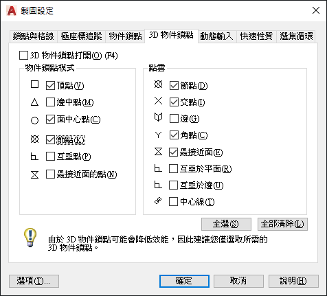

控制 3D 物件和點雲功能的常駐式物件鎖點設定。
DSETTINGS (指令)
使用常駐式物件鎖點設定 (也稱為物件鎖點),您可以在物件上的精確位置指定一個物件鎖點。當多個物件鎖點處於作用中狀態時,會使用最接近鎖點框中心的已選取物件鎖點。如果有多個物件鎖點可用,按 TAB 可循環檢視這些鎖點。
選項清單
3D 物件鎖點打開
打開與關閉 3D 物件鎖點。物件鎖點在打開狀態時,在「3D 物件鎖點模式」下選取的個別 3D 物件鎖點會處於打開狀態。(3DOSMODE 系統變數)
物件鎖點模式
列示 3D 物件鎖點模式。
- 頂點
鎖點至最接近的 3D 物件頂點。
- 邊上的中點
鎖點至面邊的中點。
- 面的中心點
鎖點至面的中心點。
- 節點
鎖點至雲形線上的節點。
- 互垂點
鎖點至互垂於一個面的點。
- 最接近面的點
鎖點至最接近 3D 物件面的點。
點雲
打開與關閉點雲物件鎖點。(3DOSMODE 系統變數)

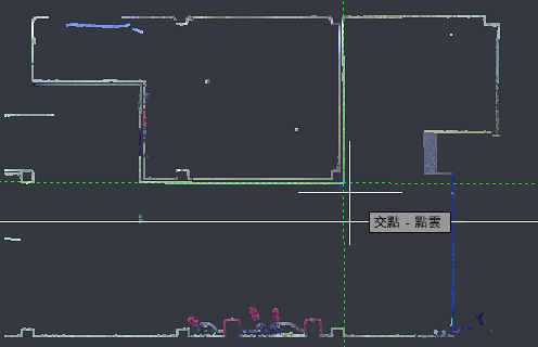

- 交點
- 鎖點到點雲線段 (已使用「拉近」剖面平面物件切割) 推論剖面線的交點,可以增加交點的精確度。

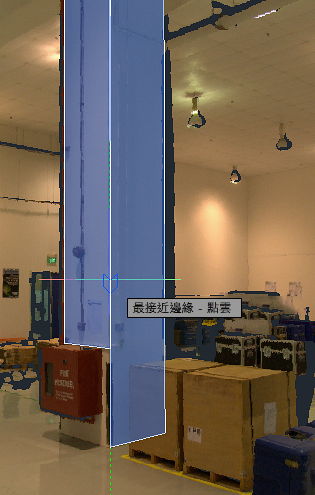

- 邊
- 鎖點至兩個平面線段之間邊緣上的點。偵測到邊緣時,在您將游標移開邊緣之前,AutoCAD 都會沿著邊緣追蹤而不尋找新的邊緣。如果您在偵測到邊緣時按住 Ctrl,則 AutoCAD 將沿著邊緣追蹤,即使您將游標移開邊緣也一樣。

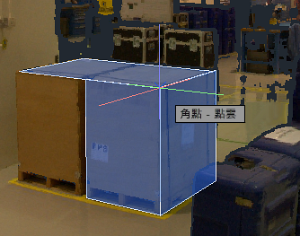

- 角點
- 鎖點至三個偵測到之平面線段之間的交 (角) 點。

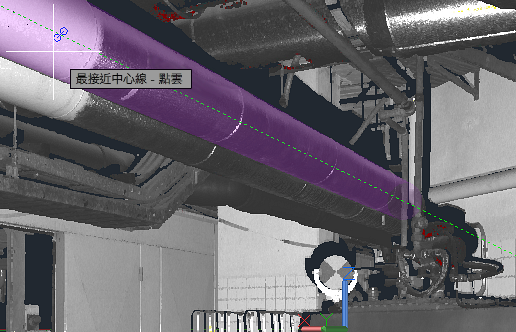

- 中心線
- 鎖點至點雲中偵測到的圓柱段的中心線。
- 全選
打開所有 3D 物件鎖點模式。
- 全部清除
關閉所有 3D 物件鎖點模式。
