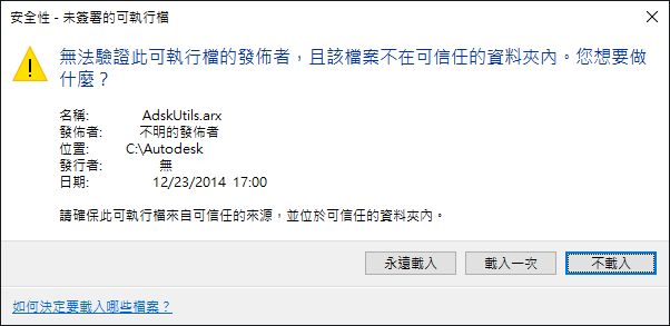

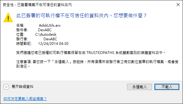

當載入已數位簽署的自訂程式檔時,AutoCAD 系列程式會確認數位簽章是否已貼附至檔案。顯示的訊息方塊會指示數位簽章是否可驗證,以便使用者決定是否要將程式檔載入圖面環境。
以下概述了在載入自訂程式檔時,會影響訊息方塊中顯示之資訊的條件。
建議:檔案應可順利載入,但如果檔案是第一次載入,您將需要驗證該檔案的來源。
解決方案:如預期般載入和使用檔案。您也可以選擇信任發行者,以避免將來發行者簽署的所有檔案都出現訊息方塊。

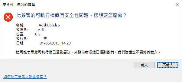

數位簽章無法驗證的原因如下:
建議:驗證檔案來源,並確認已安裝用來簽署檔案的數位憑證。
解決方案:安裝用來將檔案簽署至「受信任的根憑證授權單位」存放區的數位憑證。如果您或您的公司已建立憑證,請參閱「匯入數位憑證」以取得有關如何安裝數位憑證的資訊。
建議:不載入該檔案。
解決方案:取得已經過驗證和簽署的檔案版本。若要取得有關數位簽署檔案的資訊,請參閱「關於數位簽署自訂程式檔」。
