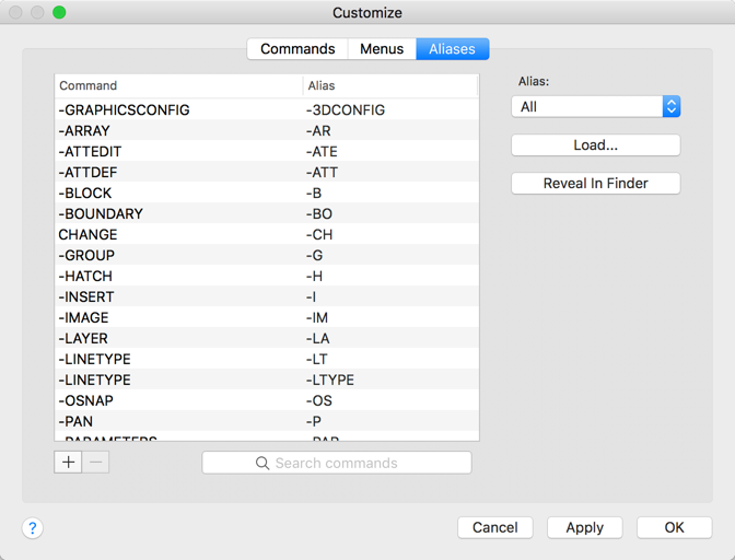

Mac OS
按一下「工具」功能表
「自訂」
「編輯指令別名 (PGP)」。(
ALIASEDIT
指令)
執行下列操作之一:
按一下
以加入別名。
按一下
以移除別名。
選取別名,按一下右鍵,然後選取「編輯」以變更既有的別名。
按一下
「載入」
可載入舊式 .pgp 檔以加入自訂別名到目前的清單。
按一下
「顯示於搜尋器」
可找出 acaduser.pgp 檔 (如果您要將檔案複製到其他電腦)。
按一下「套用」可套用變更,並繼續進行變更,或按一下「確定」可套用變更,並結束對話方塊。
