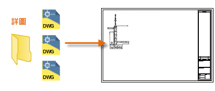

- 任何圖檔。例如,您可以建立標準詳圖的圖面。然後,您可以使用圖塊插入工具,將此圖面做為圖塊插入到目前圖面中。 在此範例中,詳圖資料夾通常稱為「圖塊資源庫」資料夾。

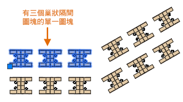

- 在目前圖面中建立的一個或多個圖塊定義。例如,您可能想要從一組在該圖面中重複出現的物件 (例如,下列包含多個巢狀圖塊的隔間排列) 建立圖塊。隔間排列中使用的所有圖塊都可以合併為單一圖塊進行重複放置。
插入圖塊後,可以將圖塊視為一個單位輕鬆移動、複製、旋轉或縮放。

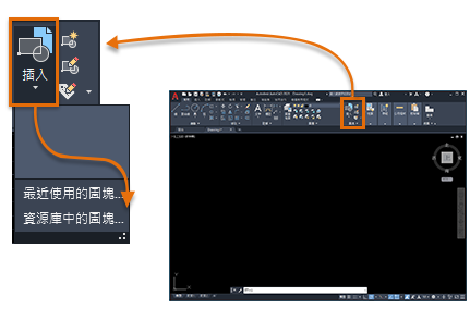

- 從「常用」頁籤按一下「插入」,然後按一下「資源庫中的圖塊」。這會啟動 BLOCKSPALETTE 指令。
此動作會開啟「資源庫」頁籤的「圖塊」選項板。

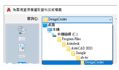

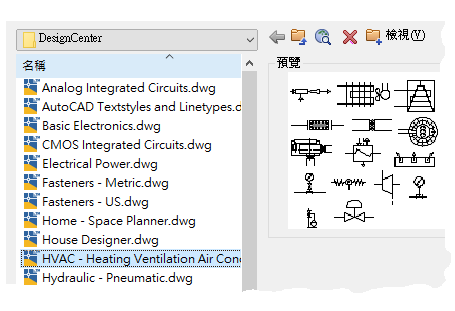

- 按一下「瀏覽」按鈕,以顯示資料夾或檔案選取對話方塊。
- 導覽至儲存各種範例圖面的「設計中心」資料夾。

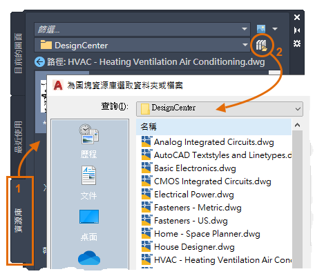

「設計中心」資料夾中的每個圖面都包含一組相關的圖塊定義。
選取您感興趣的圖檔。
例如,假設您建立加熱、通風及空調的圖面。選取「HVAC」圖面,然後按一下「開啟」。

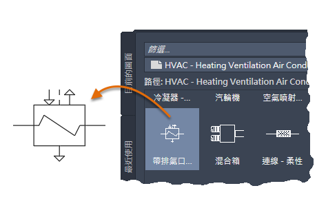

- 從「圖塊」選項板的「資源庫」頁籤中,按一下並放置多個圖塊。
此動作會將從圖塊資源庫圖面中選取的圖塊定義複製到目前圖面,並插入圖塊參考。現在插入其他圖塊參考會變快許多。若要指定不同的圖檔,請和之前一樣使用「瀏覽」控制項。

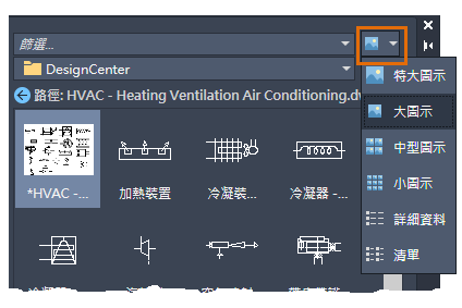

- 若要從「設計中心」資料夾中選擇其他資源庫圖面,請確保目前的頁籤是「資源庫」頁籤 (1),然後按一下檔案導覽按鈕 (2)。

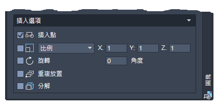

- 嘗試實驗其他控制。例如,嘗試變更預覽控制。
提示: 您通常可以接受「圖塊」選項板底部的預設選項,但是可以實驗這些選項,看看您要使用哪些選項。
請注意,下次您在功能區上按一下「插入」時,圖庫會顯示目前圖面中儲存的所有圖塊定義。 您可以快速按一下圖庫中的這些圖塊,並將其放置到圖面中。
此外,按一下「目前的圖面」頁籤和「最近使用的」頁籤,來熟悉一下「圖塊」選項板。

建立做為圖塊的圖面
單獨的圖檔通常是建立來做為圖塊,並且與相似的圖檔儲存在資料夾中。使用這種替代方法可以存取單一圖面中儲存的圖塊定義。
當您建立做為圖塊的圖檔時,請確保將物件放在原點 (0,0)。這將做為圖塊預設的基準點。之後當您插入圖塊時,就會貼附至位於基準點的游標。
在以下範例中,圖檔將插入至目前圖面中以提供標準詳圖。
自訂的標題欄框和圖面圖框也會建立為圖檔,方便之後插入,或包括在圖面樣板檔案中。

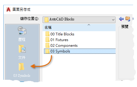

提示: 當您儲存圖面以便之後插入時,請瀏覽至某個資料夾,按一下滑鼠右鍵,然後建立幾個資料夾以組織圖面。您可以將一個或多個資料夾拖曳到「位置」列中,以後就能夠更容易存取。
