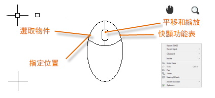

滑鼠
大多數人使用滑鼠做為指向設備,但其他裝置也具有相同的控制能力。
提示: 搜尋選項時,請嘗試按一下右鍵。根據游標位置以及您是否在指令中,顯示的功能表將提供相關的指令和選項。

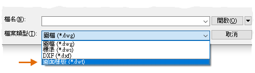

您可以將任何圖面 (.dwg) 檔儲存成圖面樣板 (.dwt) 檔。若要根據既有的圖面樣板檔建立新的圖面樣板檔,請開啟既有的圖面樣板檔並進行修改,然後使用其他檔名再次儲存。
如果您是獨立作業,可以開發適合您工作偏好的圖面樣板檔,並在您熟悉工具後加入其他功能設定。 若要修改既有圖面樣板檔,請按一下「開啟」,在「選取檔案」對話方塊中指定「圖面樣板 (*.dwt)」,然後選擇圖面樣板檔。

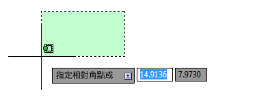

按 Esc 取消此預選作業。
